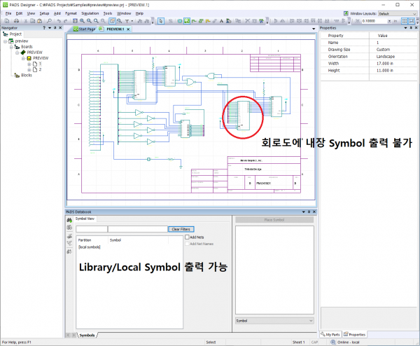

PADS Designer에서 Symbol은 Library/Local로 되어 있어야 출력이 가능합니다.
그런데 Library/Local이 Symbol 경로에 있는 Local은 선택 후 RMB - Export로 가능한데, 회로도에 내장되어 있는 부품은 출력이 불가능합니다.

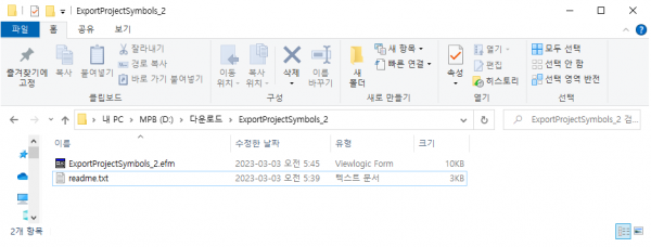

첨부된 파일을 다운받아 압축을 플고, ExportProjectSymbols_2.efm으로 확장자를 변경합니다.

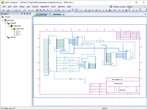

PADS Designer를 실행 후에, 프로젝트를 불러옵니다.
e07de04b086a0bab10b568751c8a4f7d_1726810

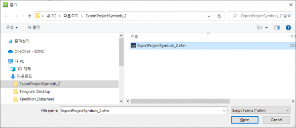

File - Open - 에서 파일의 종류를 Script Form으로 변경하고 저장한 스크립트 파일을 불러 옵니다.

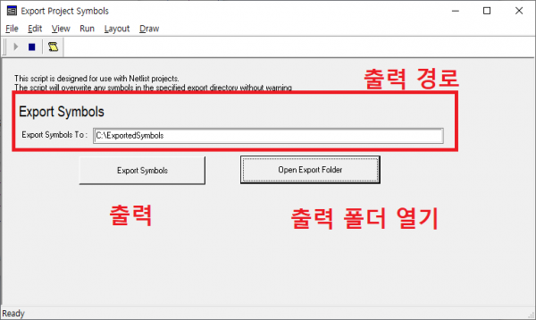

다음과 같은 GUI가 실행됩니다.

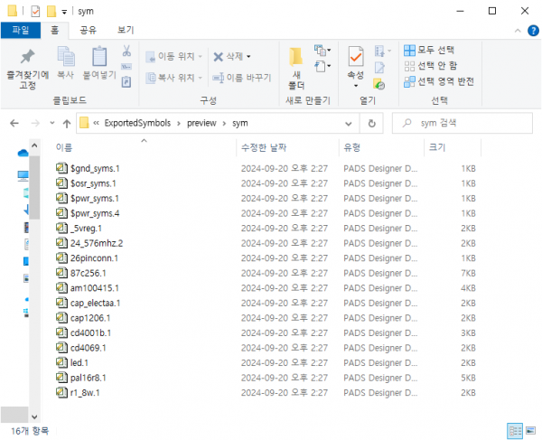

출력은 프로젝트의 이름에 sym폴더 아래 출력됩니다.
