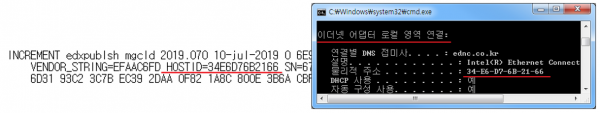

1) Node-locked(노드락) license는 PC의 ethernet address나 USB hardware key(dongle)에 고정된 license입니다.
■ 따라서 ethernet address로 고정된 경우 license file에 표시된 host ID와 PADS를 사용하려는 PC의  ethernet address가 서로 일치해야 합니다.
04cfa8c1078478831d9daf87021d530c_1573803
■ USB hardware key(dongle)에 고정된 경우에는 license file에 표시된 host ID와 동일한 flex-ID의 USB hardware key(dongle)가 PADS를 사용하려는 PC에 꽂혀있어야 합니다.
04cfa8c1078478831d9daf87021d530c_1573803​

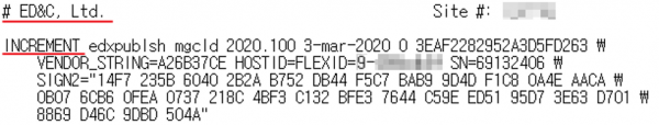

3) License file에서 license type을 확인할 수 있는데, Node-locked(노드락) license file의 경우 사이트명
다음 줄은 Increment로 시작됩니다.

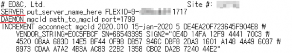

6) License file에서 license type을 확인할 수 있는데, floating license file의 경우 사이트명 다음 줄에 SERVER 및 DAEMON 정보가 서술되어 있습니다.
04cfa8c1078478831d9daf87021d530c_1573804
