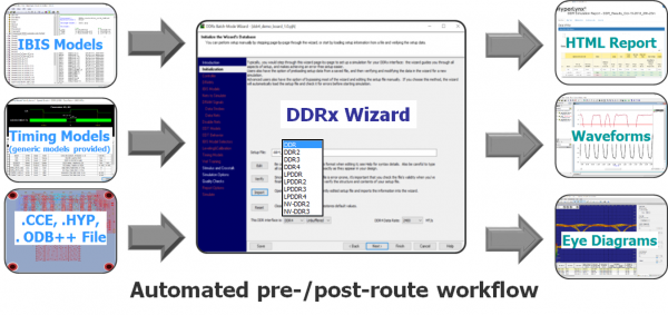

HyperLynx SI에서 제공하는 DDRx Interface 자동 분석 기능, DDRx Wizard에 대해서 소개하려고 합니다.
HyperLynx SIDDRx Wizard를 이용하여 ControllerDDR Interface에 대해 SI timing 분석을 자동화할 수 있습니다.
DDRx Wizard는 여러 종류의 DDR, LPDDR, NV-DDR에 대한 분석을 지원하며 각각에 대한 JEDEC Dram timing model을 제공하고 있습니다.
 9e56a12fead53008743fdb3652121910_1572330

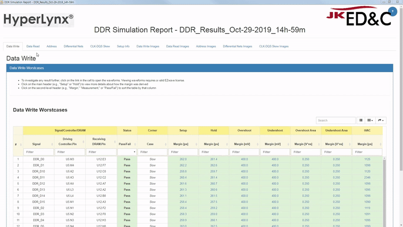

분석이 끝나면 HTML 형식의 report를 출력하며, report에서 각 검사 항목에 대한 측정값과 margin과 같은 상세 정보 및 파형 또는 eye diagram을 확인할 수 있습니다.
9e56a12fead53008743fdb3652121910_1572398
[DDR3 결과 report]
