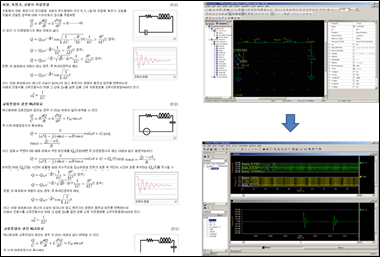

1. SPICE 해석(Analog) SPICE (Simulation Program with Integrated Circuit Emphasis)는 각 소자들이 연결되는 node를 기준으로 시간영역의 에너지 분포를 iteration(반복계산)하여, 각 node에 알맞게 수렴되는 전압/전류의 비를 계산함으로써 전체 회로의 동작 결과를 예측할 수 있습니다. HyperLynx Analog는 DxDesigner(schematic tool)를 기반으로 하는 SPICE Simulator로, 아래와 같은 복잡한 식을 단순한 심볼로 회로도를 구성하여 Simulation 결과를 볼 수 있습니다.

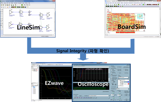

2. 신호 해석(SI) HyperLynx SI는 0Hz에서 Multi GHz까지의 신호에 대해 레이아웃 전후로 신호 무결성, Timing(Overshoot/Undershoot, Ringing, delay), Crosstalk Analysis를 위한 툴을 포함하고 있습니다. HyperLynx SI LineSim/BoardSIm을 통하여 Oscilloscope/EZ wave를 통해 IC pin과 IC pin 사이의 신호가 제 시간에 얼마나 안정적으로 왜곡 없이 잘 전달되는지 확인하는 Simulation Tool입니다.
1) LineSim - PCB Layout 이전에 회로도(Schematic) 기반 혹은 가상의 전송선로(Transmission Line)로 Simulation (Pre-Layout Simulation)
2) BoardSim - PCB Layout 이후에 PCB Design data의 Trace/Net으로 Simulation (Post-Layout Simulation)

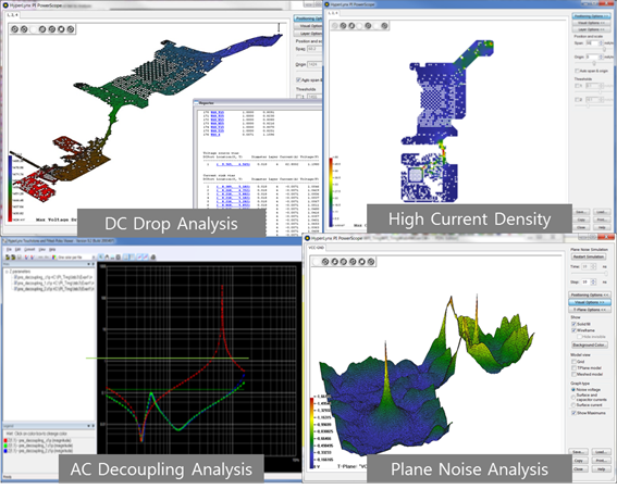

3. 전원 해석(PI) HyperLynx PI는 DC Drop Analysis, AC Decoupling Analysis, Plane Noise Analysis, 모델 추출 등 레이아웃 전후로 PI Analysis를 위한 툴을 포함하고 있습니다. HyperLynx PI LineSim/BoardSIm을 통하여 PowerScope(2D/3D 화면), Touchstone(Z parameters), 스프레드 시트로 Simulation 결과를 확인하는 Tool입니다.
1) DC Drop Analysis - Voltage Drop 과 High Current Densities Simulation [결과 화면 : PowerScope(2D/3D 화면)와 스프레드 시트]
2) AC Decoupling Analysis - PDN Impedance Analysis와 Optimize Simulation [결과 화면 : Touchstone(Z parameters), 스프레드 시트]
3) Plane Noise Analysis - Max Noise Voltage Simulation [결과 화면 : PowerScope(2D/3D 화면)]

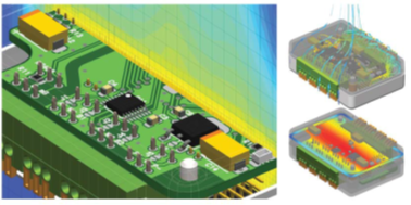

4. 열 해석(Thermal / Flotherm XT) HyperLynx Thermal을 사용하면 일반적인 PCB 레이아웃 환경에서 부품만 배치한 상태나 부분적 배선한 상태 혹은 배선이 완료된 PCB 디자인에서 보드 수준의 열 문제를 분석할 수 있습니다. 온도 윤곽이나 변화도, 과도한 온도의 분포도를 이용해 설계자는 설계 프로세스 초기에 보드나 부품의 과열 문제를 해결할 수 있습니다. PADS FLOTHERM XT는 보드 및 패키지의 빠른 열 분석을 제공합니다.

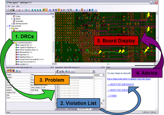

5. EMC Rule 검증 (DRC) HyperLynx DRC는 PCB의 EMI/EMC 이슈와 signal integrity와 power integrity의 design rule check를 수행합니다. 어떤 수동으로 Check하는 항목에 대해서도 사용자 정의로 DRC를 만들 수도 있습니다.
