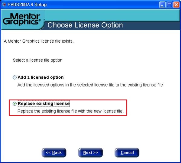

Replace existing license
기존 License File을 삭제하고 선택한 새로운 License를 선택합니다.
(License 만료일 경우-Replace existing license를 선택합니다.)
Next를 클릭합니다.

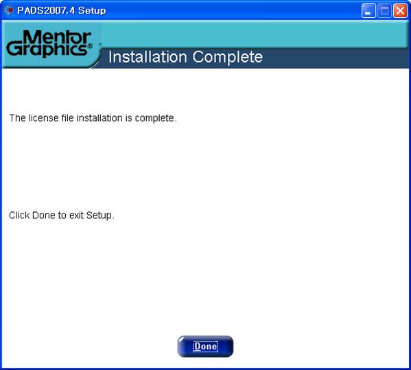

License Setting이 정상적으로 완료 되었다는 Installation Complete Dialog가 나오면 Done Click하여 License Setting이 완료됩니다.
