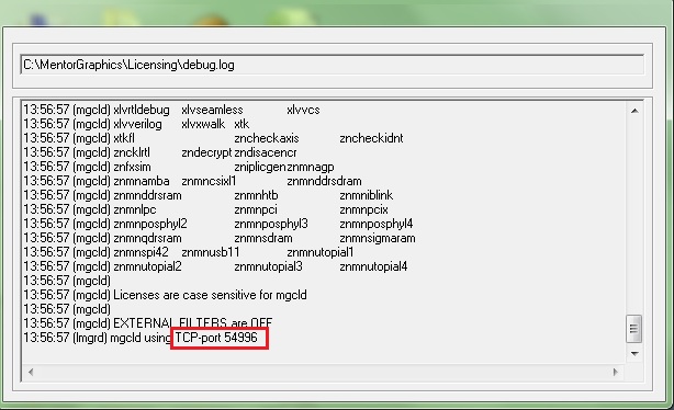

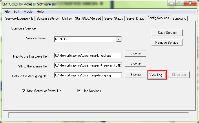

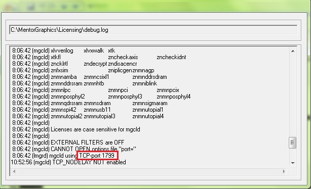

2) VENDOR daemon Port
이 port는 항상 유동적으로 지정되고 이 port number는 server log 파일에 기록됩니다.
이 정보는 lmtools 박스의 Config Services 탭에 있는 View Log 버튺을 클릭하여 확인 할 수
있습니다. (시작 – 모든 프로그램 – Mentor Graphics Licensing – lmtools)

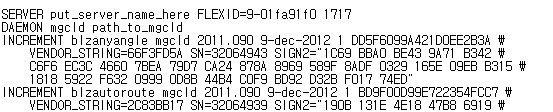

그러나 이 Port 넘버는 유동적이므로 라이선스 파일 안에 아래 그림과 같이 지정 해줌으로써
유동적인 Port를 하나의 Port로 설정 할 수 있습니다.

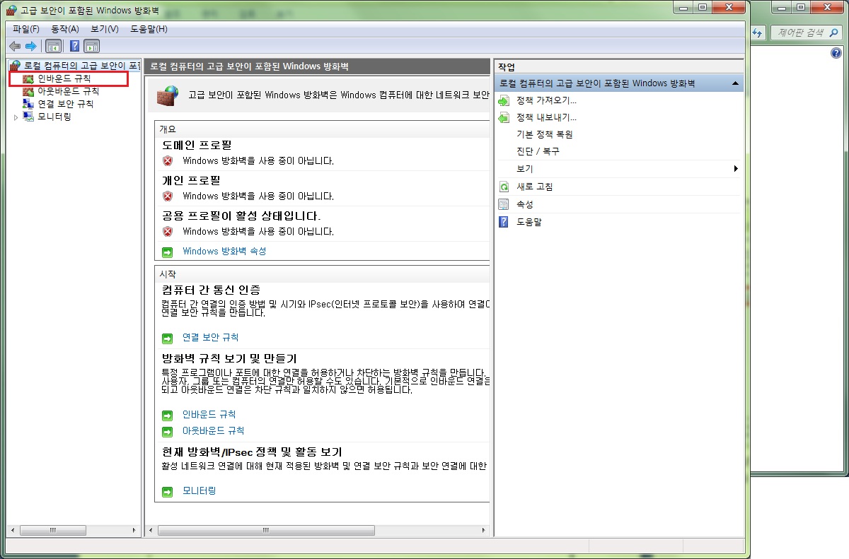

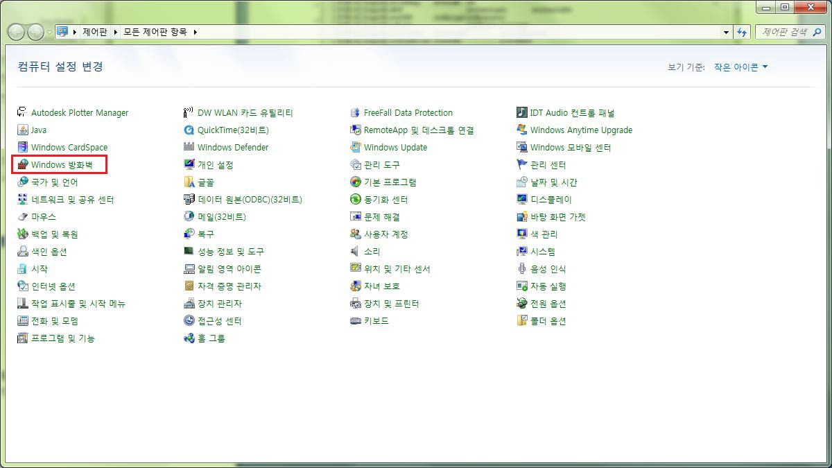

제어판에서 Windows 방화벽에 들어갑니다.

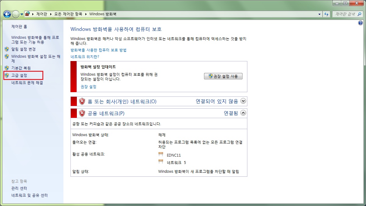

Windows 방화벽 제어창이 뜨면 고급설정을 클릭합니다.

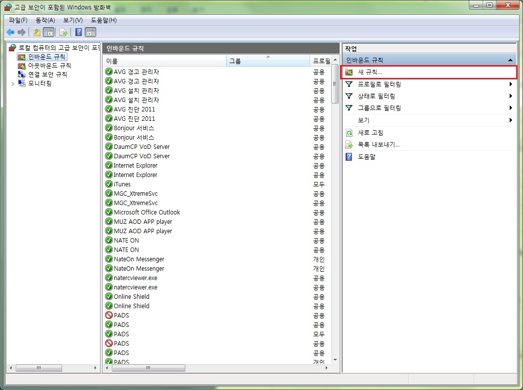

고급설정을 클릭 하면 고급 보안이 포함된 Window방화벽창이 열리는데 왼쪽 상단에 인바운드 규칙을 클릭 합니다.
인바운드 규칙을 추가하기 위해서 오른쪽 작업란의 인바운드 규칙에서 새규칙을 클릭 합니다.

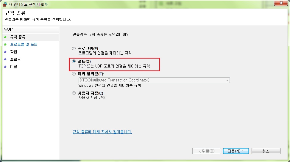

새 규칙을 만들기 위한 마법사 창일 실행이 되면 규칙종류를 Port로 설정 한 후 다음을 클릭합니다.

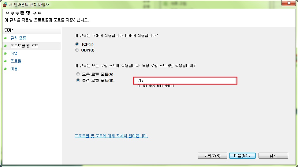

아래 그림과 같이 특정 로컬 포트에 “1717”을 입력 한 후 이름과 설명옵션 창이 나올 때까지 다음, 다음을 눌러줍니다.

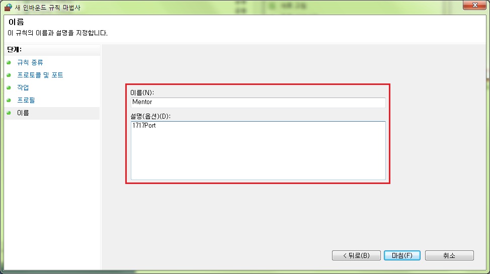

이름과 설명을 다음과 같이 작성 해준 후 마침을 클릭합니다.

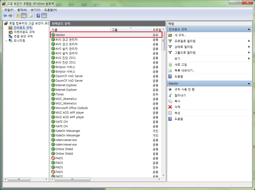

Mentor라는 이름으로 1717Port가 인바운드 규칙에 생성된 것을 확인 할 수 있습니다.
2)VENDOR daemon port
1799 Port도 위와 같은 방법으로 추가합니다.
