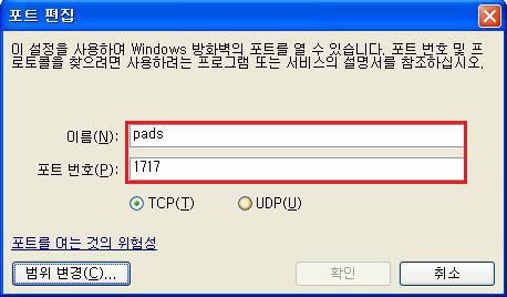

Windows 7설치 시 , 방화벽으로 인하여 PADS 사용자는 라이선스 서버로부터 라이선스를 가져올 수 없을 수도 있습니다. Windows 7 에서는 설치된 시스템에서 FLEXlm License server를 사용할 때, 중요한 두 개의 TCP port를 허용해 주어야 합니다. 1) LMGRD Port 이 port는 라이선스 파일을 열어 보시면 SERVER Line끝에 1717이라는 Port Number가 지정이 되어 있습니다.

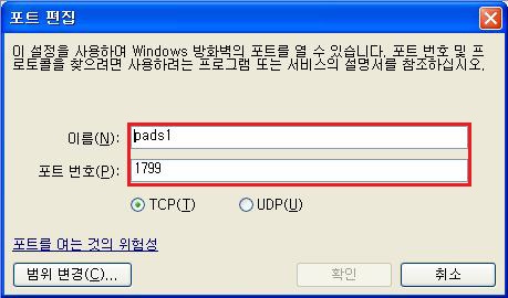

2) VENDOR daemon Port 이 port는 항상 유동적으로 지정되고 이 port number는 server log 파일에 기록됩니다. 이 정보는 lmtools 박스의 Config Services 탭에 있는 View Log 버튺을 클릭하여 확인 할 수 있습니다. (시작 – 모든 프로그램 – Mentor Graphics Licensing – lmtools)
그러나 이 Port 넘버는 유동적이므로 라이선스 파일 안에 아래 그림과 같이 지정 해줌으로써 유동적인 Port를 하나의 Port로 설정 할 수 있습니다.

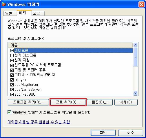

제어판 – Window 방화벽을 선택합니다.
Window 방화벽 창의 예외 탭을 선택 후, 포트 추가 버튼을 누르고 두 개의 Port를 추가합니다.
1) LMGRD Port
2) VENDOR daemon port
