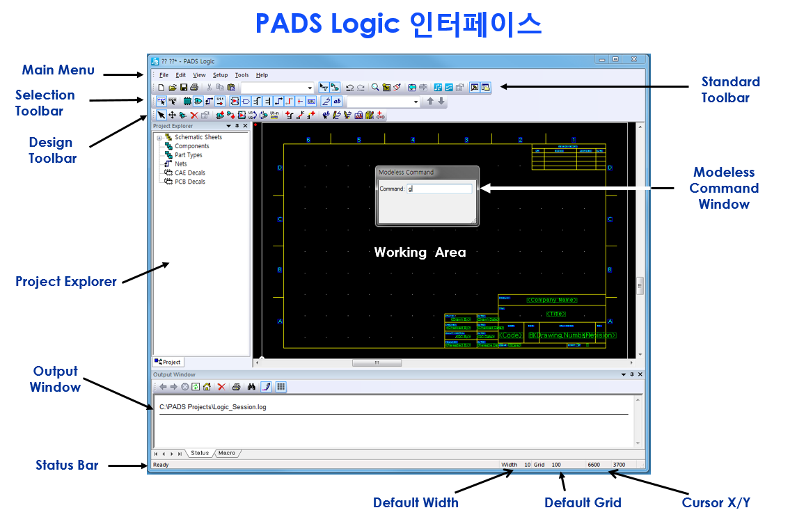

1.3 시작하기
PADS VX1 버전부터 바탕화면의 바로가기 아이콘이 삭제 되었다.
윈도우 작업표시줄의 시작 → 프로그램 → Mentor Graphics SDD → PADS VX1.2 → Design Entry → PADS Logic VX1.2을 실행한다.
PADS Logic은 Windows 환경을 기본으로 사용하고 있으며 Pop-up Menu, Shortcut Keys, Menu Bar, Tool bars, Status bar 그리고 Toolbox의 명령어로 구성되어 있다.
여기서 Pull-Down Menu를 Menu/Command 형식으로 표현한다. 예를 들어 [File]-[Open]은 File Menu에서 Open Command를 선택한 것이다.

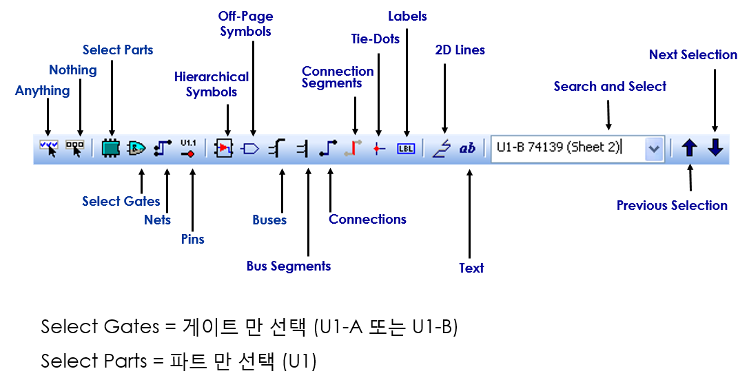

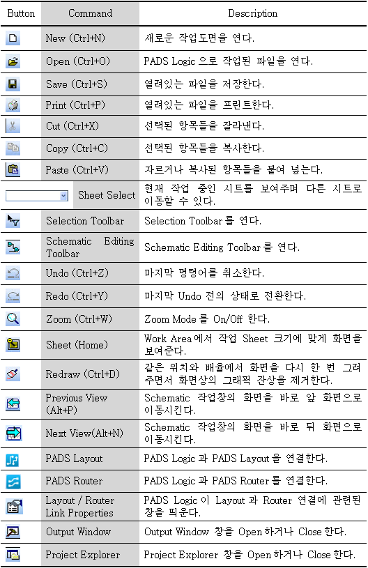

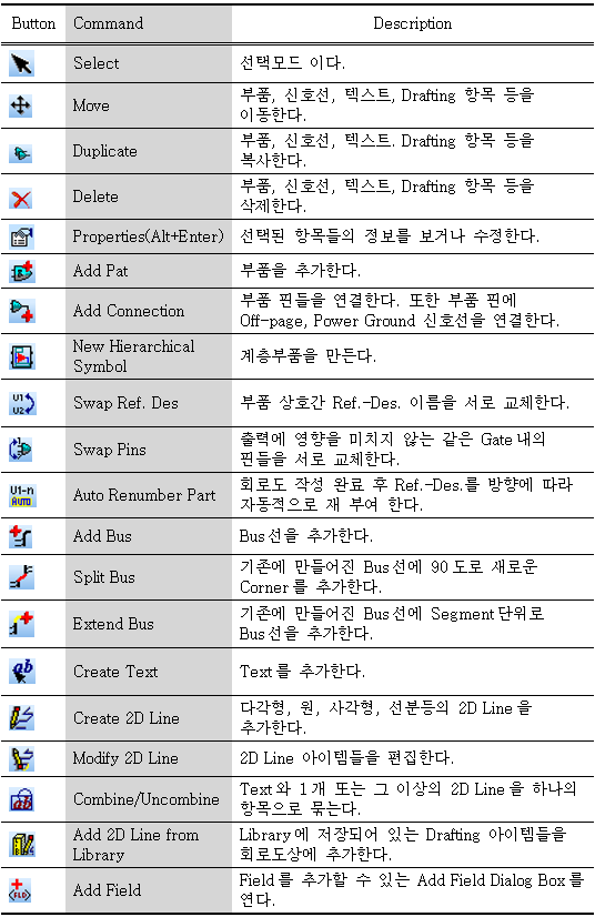

1.5 메뉴바 및 Selection(1) - Standard Toolbar
1.5 메뉴바 및 Selection(2) - Schematic Editing Toolbar
1.5 메뉴바 및 Selection(3)

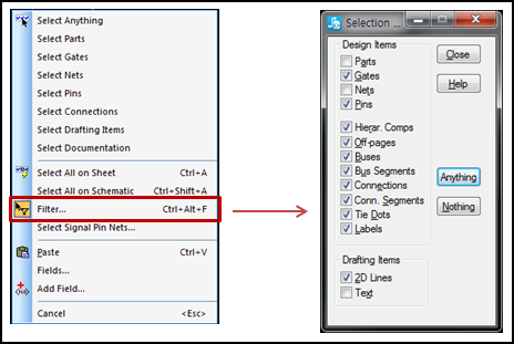

1. Selection Toolbar
2. Selection Filter
- 아무것도 선택되지 않은 상태에서 RMB -> Filter
- Edit -> Filter
- Ctrl + Alt + F

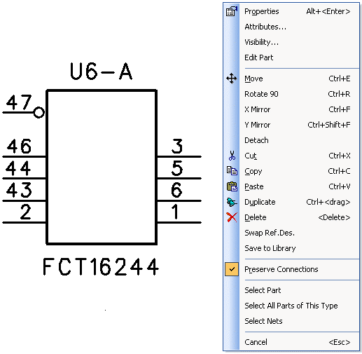

3. Selection
대부분의 Command는 RMB 메뉴에 위치해 있다. 선택에 따라 메뉴가 다르게 보여진다.

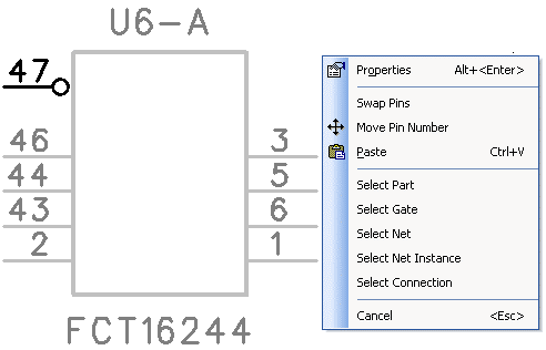

- Pin 선택 후, RMB
- Part 선택 후, RMB
*** RMB : Right Mouse Button(마우스 우 클릭)

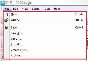

1.6 파일 관리

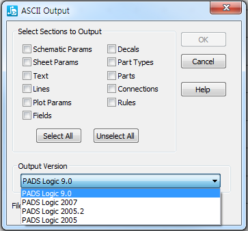

- New : 현재 작업 파일을 닫고 새로운 데이터 베이스로 변경한다. - Open : .sch 파일을 열기한다. - Save : 현재의 파일 이름으로 저장한다. - Save as : 다른 이름으로 저장한다. - Import : *.asc, *.txt, *.ole, *.eco 파일을 현재 데이터에 추가한다. OrCAD, P-CAD, Protel, CADSTAR 등의 파일을 불러온다. - Export : *.txt, *.ole, *.asc등의 파일로 내보낸다 - Create PDF : 회로도를 PDF로 생성한다. - Archive : 회로도 및 PCB 파일을 프로젝트 단위로 저장한다. ※ Exporting Designs
1. PADS Logic 디자인을 아스키 파일로 출력할 수 있다. A. 디자인 데이터 버전을 내리기 위해 사용한다. B. 설계 데이터를 저장하기 위해 사용한다. 2. 잘못된 설계 데이터를 삭제하기 위해 사용한다. 1.7 용어 설명 PADS Logic에서 작업할 때 기본적으로 사용되는 각각의 용어들에 대한 설명은 다음과 같다.

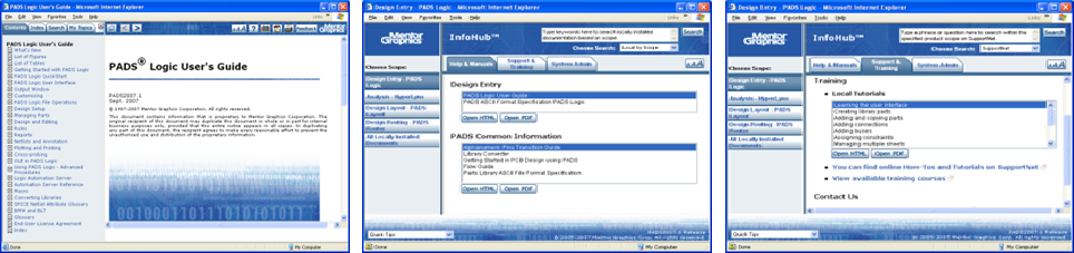

- Documentation : 여러 가지 온라인 가이드 및 문서를 검색한다.
- Modeless Commands : 등록된 Modeless Command 항목을 본다.
- Installed Options : 보유하고 있는 제품의 라이선스를 확인한다.
- Tutorials : PADS Logic 특징에 대해 볼 수 있다.
