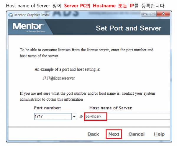

PADSVX.2.6 floating 라이센스 제품을 새로운 PC에 설치하려고 하는데
해당 폴더 내의 EXE파일로는 실행이 안되어 옛날 Q&A를 참고하여 SIEMENS 인스톨로 설치하였습니다만
하기 그림처럼 호스트 서버에 대한 정보를 입력하는 창이 뜨지않은 상태로 설치가 진행되었습니다.
이후 설치된 PADS를 실행시켜 보았는데 실행은 문제 없었습니다.
SIEMENS 인스톨로 설치하면 호스트 서버에 대한 정보를 입력할 필요 없이 알아서 설치가 되는건가요?
69013e027fce047db9ad416c55f39467_1746579
회사에서 사용하고 계신 License Server의 Host Name 또는 IP를 입력하셔야 합니다.
위의 그림은 예로 설명 드린 것입니다.
확인해서 진행해보시고 문의 있으시면 연락 주십시오.
