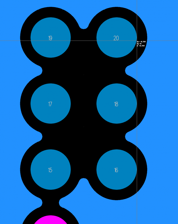

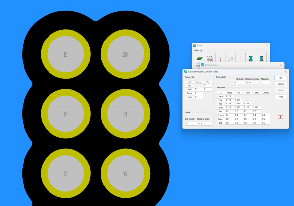

1. 예전 버전에는 dip홀이나 via홀에 설정해 준 사이즈(design rule의 copper clearance)만큼 전체층의 copper가 생성되었는데 현재는 top, bottom층을 제외한 내층은 보여지는게 더 적게 생성되더라고요.
어떤 기준으로 이렇게 copper가 깔리는 건지 궁금합니다.
첨부한 홀을 기준으로 봤을 때 홀의 상세 사이즈는 drill=0.7mm, all layer=1.05mm입니다
(첨부한 파란색 홀 그림이 내층인데 내층 홀사이즈만 대략 재어보면 0.76이고 copper 생성 clearance가 0.2정도 되는 것 같더라고요.
참고로 drill oversize가 0.0762입니다)
2. drill oversize라는 것이 정확히 무엇인가요? 부품 생성 시 설정해준 drill 사이즈보다 oversize 작성해준 만큼을 더 크게 뚫는 다는 건가요? oveersize에 적힌 숫자를 copper clearance가 인식하고 더 크게 뚫어주던데 정확한 개념을 알고 싶습니다.
