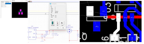

사진처럼 eco를 해도 pinmapping이 반영되지않습니다.
처음 Logic gate와 Decal pin 1-1, 2-2, 3-3과 대칭되게 하였으나 잘못 mapping을 했다는걸 인지하여 Logic Gate와 Decal pin을 1-1, 2-3, 3-2와 같이 변경 후 ECO하였으나 반영되지않고 처음 mapping을 유지하고있습니다. 어떻게 해결할수 있을까요
안녕하세요,
아래의 절차에 따라 확인 및 라이브러리 업데이트를 진행해 보시기 바랍니다.
1. ECO Registered 옵션 확인 (기본 점검)
가장 먼저 해당 부품의 설정에서 'ECO Registered Part' 옵션이 체크되어 있는지 확인해 주시기 바랍니다.
이 옵션이 해제되어 있으면 ECO를 통한 동기화 대상에서 제외되므로 어떠한 변경 사항도 반영되지 않습니다.
2. 도면에 수정된 라이브러리 업데이트하기
ECO Registered가 정상적으로 체크되어 있다면, 라이브러리를 업데이트 해주어야합니다.
방법 A: Update from Library 기능 사용
1) 상단 메뉴에서 [Tools] - [Update from library]를 실행
2) Mode 항목에서 Update design from library를 선택
3) 하단 옵션 중 Update by timestamps 의 2개 체크박스를 모두 체크
4) Items에서 업데이트할 항목(Parts, Decals 등)을 체크한 후 OK를 눌러 갱신을 진행
방법 B: ECO 툴바의 Change Component 활용 (PCB Layout 내부)
1) PCB Layout 화면에서 상단의 ECO Toolbar를 선택
2) Change Component 아이콘을 클릭
3) 업데이트가 필요한(핀 매핑을 수정한) 부품을 클릭하여 선택
4) 마우스 오른쪽 버튼을 클릭하여 Library Browse를 선택
5) Library Browse 창 좌측 하단에 있는 “Update Part Type from Library” 항목을 반드시 체크한 후 부품을 갱신
※ 주의: 수정한 매핑 정보가 라이브러리에 저장되어 있어야 합니다.  만약 저장되지 않았다면 해당 부품 선택 후 마우스 우클릭 - [Save to Library]를 통해 라이브러리에 먼저 등록해 주시기 바랍니다.
