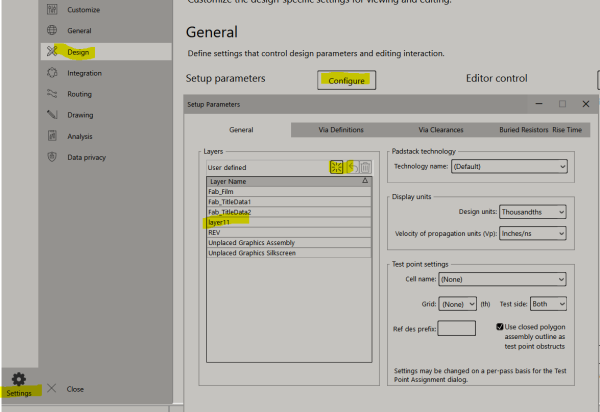

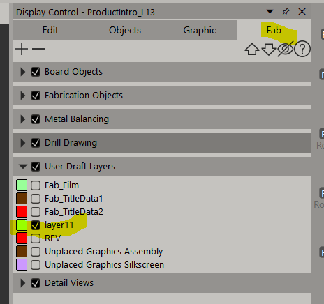

Electrical Layer 외에 다른 용도로 사용될 Layer는 User Layer를 등록하여 사용합니다.
Setting - Design - Setup parameters - Configure 에서 New로 Layer 추가가 가능 합니다.5c76ae30947617a95cd83153ca73e60c_1779342
