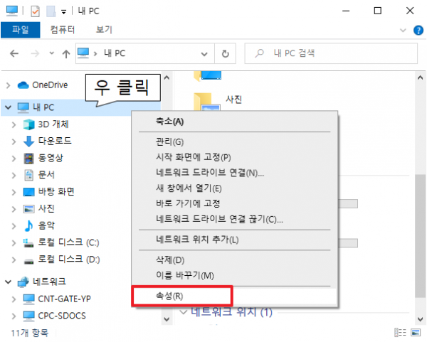

2. 파일 탐색기 창 좌측에 있는 내 PC(컴퓨터)에서 우 클릭 후, "속성"을 클릭합니다.​
​59c9fe8204a8ea9adbeaa2573f74b378_1582507

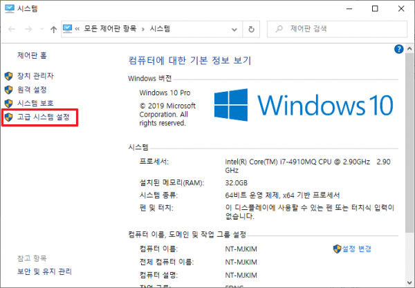

3. 시스템 창에서 "고급 시스템 설정"을 클릭합니다.

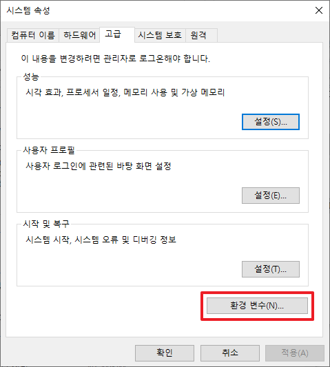

4. 시스템 속성 창에서 “환경 변수”를 클릭합니다.

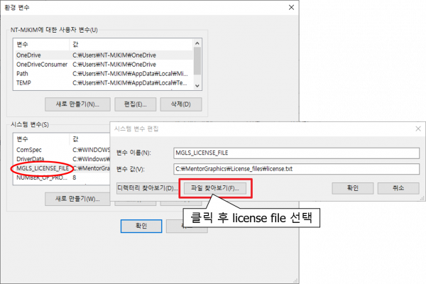

5. “MGLS_LICENSE_FILE” 시스템 변수의 변수 값에 “license file이 저장된 경로\파일명.txt”로 설정합니다.
​-  Win10인 경우에는 시스템 변수 편집 창에서 "파일 찾아보기" 버튼을 클릭한 후 license file을 선택합니다.
​416ad0d4619ae8b5be7ba8c34b249ff4_1582265

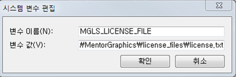

- Win 7인 경우에는 ​“MGLS_LICENSE_FILE” 시스템 변수의 변수값 칸에 “license file이 저장된 경로\파일명.txt”를 입력합니다.
예를 들어 C:\MentorGraphics\license_files에 license file(license.txt)이 있는 경우, 아래 그림과 같이 변수 값에 C:\MentorGraphics\license_files\license.txt를 설정합니다.
